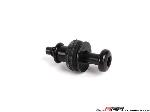

  8. dimas-290
    dimas-290 Новичок
    29 сен 2014
    56
    a4/b6 1.8t amb 02г
    товарисчи,проясните ,при заказе болтов,крепящих клапанную крышку,нет инфо о наличии резинки(сальника),проблема в том,что резинки на двух болтах разлетелись! так вот если в наличии нет этих резинок на борлтах,так где тогда можно заказать их?

  11. Zlodey
    Zlodey Старожил
    12 фев 2006
    9.289
    турбокватроручка
    нет там такого, болты "изолируются" общей прокладкой клапанной крышки.
    то, что ты видешь резинку на болта - это выдавленная часть прокладки клапанной крышки. Менять надо ее.

  14. GAn77

    Да ну) Болт клапанной 06B103831J
  15. dimas-290
    dimas-290 Новичок
    29 сен 2014
    56
    a4/b6 1.8t amb 02г
    СПАСИБО ДОБРЫЙ ЧЕЛОВЕК!!!!! прокладка куплена! будем менять!:hi:

  17. GAn77
    GAn77 Живу я здесь
    14 апр 2011
    2.658
    A4/B7>B8 2.0TQ
    Оригинальный болт клапанной с ETKA
    Есть там втулки резиновые
  18. Turlih
    Turlih Живу в Audi A4
    28 май 2012
    1.336
    a4/b7 2.0T 07г.
    Все верно, на днях менял прокладку клапанной крышки и все болты новые, они с резинками идут!и старые тоже с резинками были
