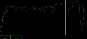

    сил хз сколько было, 216гр воздуха, 18 угол, 0.78 смесь.
    Тут много умных - пущай посчитают :D

    Бла, график сам рисовал?
  14. welty
    welty Участник форума
    10 окт 2007
    224
    фон видишь? в темноте рисовал бухой в гавно :D

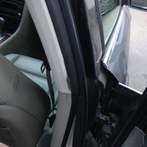

    Мужики, в 32 группе такие цифры, опресовка ничего не выявила-не шипит!!!что за хрень?
    И второе фото:у вас также там засирается?

    Сбрось ошибки заведи на хх, включи 3 и 1 группу смотри на воздух и коррекцию. После сброса адаптаций, мозги будут лить без коррекции как бы. Увидишь по факту какая у тя смесь и скок воздуха
    Отправлено с моего HTC Desire 300 через Tapatalk
  20. Mihanaft
    Mihanaft Живу я здесь
    9 сен 2012
    3.502
    A4 B7 2TQ
    Может так быть еще из за псв косячного и из за 80 косячного
