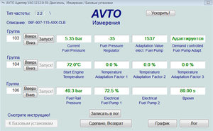

  12. AzamatAAA
    AzamatAAA Участник форума
    30 июл 2014
    287
    A4/B7 2.0TFSI 05г.
    #6812 AzamatAAA, 18 сен 2014
    И снова я со своей проблемой, наконецто снял логи у одного диагноста, возможно не те группы так как сам мастер признался что в этом не шарит.
    Так же приложил скриншот измерений.
    Затем смог подключиться через свой китайский кабель чтобы за каждый раз не плотить диагносту но как понял что нужные группы проверить я не смогу так как нет лицензии, писец...
    __________________________________________________________________
    Подскажите теперь куда копать? что делать?
    (ТНВД и толкатель стоит новый:shock:)
    Ошибка старая P2293 осталась, а так же появилась новая 012555
  13. Zlodey
    Zlodey Старожил
    12 фев 2006
    9.289
    турбокватроручка
    скриншоты ни о чем.
    как и лог. Снимать лог на холостом ходу - занятие бестолковое. Я тебе кидал несколько ссылок для изцчения, в том числе как снимать логи. Ты походу их не читла, ибо инструкция там подробная и понятная.
    Увы, помочь пока тебе по этим данным никто не сможет.
    Ну максимум - тннд подходит под замену.
    Но пока точно говорить рано.

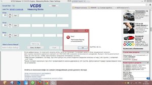

  19. AzamatAAA
    30 июл 2014
    287
    A4/B7 2.0TFSI 05г.
    #6819 AzamatAAA, 18 сен 2014
    Я читал, но когда был у мастера то позабыл всё когда надо, а сам мастер в долеке от этого и снимали логи по том какую нашли инфу в нете...
    теперь проверить группы топливоподача: 003-103-140 замерять при разгоне
    а так же какие проверить группы? думаю пока эти группы рано замерять (003-114-115)
    все эти замерять?
    003-114-115
    001-206-114
    003-115-031
    003-115-020
    По топливу
    003-103-140
    003-103-106
    По фазам
    посмортеть что на ХХ в
    93 003-91
    мой китайский кабелек ска не хочит проверять эти группы ругается на лицензию, буду диагноста долбать((($$$
  20. Видади
    Видади Живу я здесь
    19 сен 2012
    3.487
    b7 tfsi quattro
    кабелю не нужна лицензия. Лицензия нужна программе которой ты пользуешься. :D
