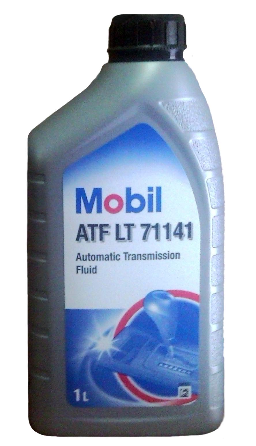

  16. a1binos
    a1binos Живу я здесь
    26 авг 2009
    3.134
    330d
    #6756 a1binos, 15 сен 2014
    а у меня от такое залито - и ни пинка ни сучка :nod:
  17. tiko086
    tiko086 Участник форума
    26 май 2014
    233
    A4/B7 2.0TQ 05г.
  18. a1binos
    26 авг 2009
    3.134
    330d
    эээ 20 литров брал за 6500 помойму.
  19. tiko086
    26 май 2014
    233
    A4/B7 2.0TQ 05г.
    Главное чтоб подходило всем
    а так цена ну прям :thumbup::thumbup::thumbup:
    я на выходных ZF брал 1000р за 1л
