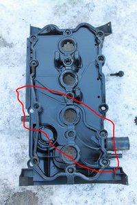

    Нашел такой прикол на своей машине, масло шло в турбину через трубку от клапанной крышки. Снял крышку, выяснилось, что пластмассовая вставка, которая закрывала канал от клапана PCV к турбине сидит негерметично, заткнутый пальцем канал продувался ртом. Через неплотность сосало масло за счет разряжения, создаваемое дудой. Аккуратно отодрал накладку и приклеил обратно силиконовым герметиком. Сизый масляный дым из выхлопной трубы пропал. :thumbup: С масложером пока не понятно, еще немного пробежал.

    Вот эта накладка.
    Фото Mihanaft'а

  14. Joniki
    Joniki Участник форума
    16 авг 2013
    157
    A4/B7 2.0t Quattro
    Всем известное
    https://www.drive2.ru/l/1016994/
    Если каналы, показанные зелеными и красными стрелками не герметишны, то скорее всего это из-за неплотного прилегания накладки. Через эту щель будет всасывать масло и кидать к турбине и далее на впуск.
    Нафига покупать крышку за 10ку, если можно купить герметик за 150 рублей?:shock:
    P.s. грязи в каналах было не то, чтобы очень много. Но все равно не приятно.

    мля, вот эту герметичность я не проверял...:shock:

    Про крышку тут http://www.drive2.ru/l/1118140/ где идет воздух лучше не разбирать, а так моем кухоным средством не запаха и не жира)))

    У мну оттуда сифонило. Выбора не было
  20. rudi683
    rudi683 Живу я здесь
    18 фев 2013
    4.588
    Audi Q7 4l 3.0 tdi рест
    Я бы нашел бы новую лучше крышку герметик не вечный)
