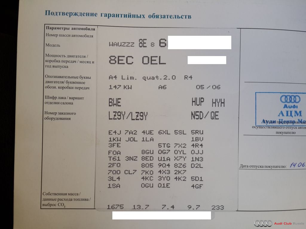

    А с нагрузкой что делать? Как мне пружины подобрать? Фотка из багажника выше,. мягкость тоже хоть немного нужна).
  3. Jony-а4
    Jony-а4 Завсегдатай
    20 апр 2010
    979
    Ростовская обл.
    A7 3.0 TDI
    Все просто, у тебя написаны буквы нагрузки, при выборе пружины в етке смотришь под какие она буквы и все. Но мягкость не только от пружин зависит)
  4. a1binos
    a1binos Живу я здесь
    26 авг 2009
    3.134
    330d

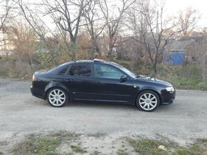

    ... А у тебя что, особенная серия А4? Вот тебе фотка, выбирай. Седан А4 1bv европа.
  5. zoomTFSI
    zoomTFSI Bad e-mail
    26 янв 2014
    220
    А4/B7 2.0Tq
    Я прост если чесно не могу словится, что к чему. как мне щас выбрать? Ищю на экзисте биль б6- заказываю. Пружины думаю эйбахи! - у них на сайте, нагрузка в кг написанна, вот какие выбрать?
    2. Если просто заказать пружины от 1bv - это понятно. Они кстате -35??

    вот с Этки оригинальные номера пружин для а4 седан европа 1bv
    Зад - вес 11 указан, перед - вес 9

    8E0411105EJ Пружина подвески, передняя 4061
    8E0511115FN Пружина подвески, задняя 4012
    А по занижению - не вкурсе, это 1bv, самая низкая заводская, вот так выглядит занижение:
