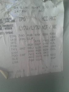

    Вот фотка из багажника))

    Посмори фото, какая подвеска?

    1ва у тебя. Можно и эти пружины оставить, но я б все поменял, и тебе придется еще передние и задние отбойники с пыльниками менять.
