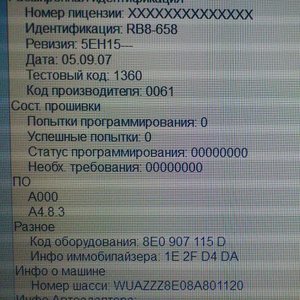

    vcds->engine01->advanced ID - 1a
    Нас интересует блок с надписью Flash Status
    1 строка означает сколько попыток было перешить блок
    2 строка сколько сколько попыток завершилось удачно.

    там по нулям все:shock:
    вот фото с мобилки вчера сделал:)))

  18. FroStPNZ
    FroStPNZ Участник форума
    12 ноя 2008
    133
    A4/b7 DTM
    ток качество фотки плохенькое помоему вышло:))
  19. skippower
    skippower Живу я здесь
    27 янв 2011
    1.216
    Q5 3.0tdi '09
    получается с завода тогда такая прошива. Вот млин, век живи век учись.
  20. FroStPNZ
    12 ноя 2008
    133
    A4/b7 DTM
    Или кто-то все подтер:D
