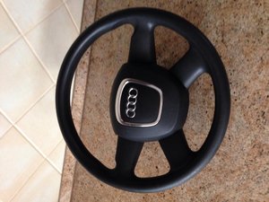

    Мужики, есть руль, может надо кому?подушка стреленная
      85,5 КБ
      31
