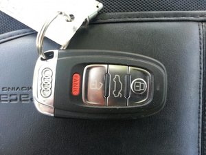

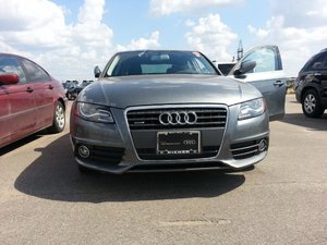

    Забрал вчера свою B8 с таможни)))
    Мужики -вам спасибо за эту тему, реально сложился коллектив. Не ухожу далеко, буду помогать пионерам по мере сил.
    От машины и от 8-ми ступа пока один позитив. Но VAG не дремлет, где то должен подосрать))):D

    красавица:thumbup: Поздравляю!:thumbup::rock:

    поздравляю. хоть и потери у нас в строю.
    почем взял? какой движок?

    2 т + 8 ст автомат полноценный zf
