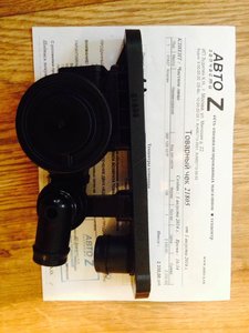

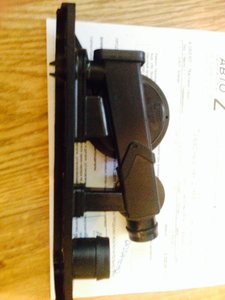

    Запишусь в злостные спекулянты. :shuffle:
    Продам клапан PCV 06f129101P для американок. 2000р. Установил, проехал на нем 20 км, поймал синусоиду холостого хода 500-1500 об/мин и снял. Дело в отсутствии клапана на пути к трубке в турбину. У нормальных американок он в трубке, у меня почему-то его нет.
    Кстати, владельцы американок, обязательно перед покупкой PCV посмотрите наличие клапана, а то можно попасть так же, как и я. Круги от винтов - магазин не возьмет назад.
    Если клапана в трубке нету, то номер 06f129101 N или R

  10. Zlodey
    Zlodey Старожил
    12 фев 2006
    9.289
    турбокватроручка
    это уж точно, он новый на 200 рублей дороже в екзисте

    такаеже фигня. купил не подошел )

    Это связано с тем, что пробег клапана около 20 км
    Но это ж обсуждаемо.
