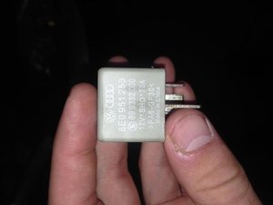

    Ребят, помогите с одним вопросом, не обойдите стороной. Знаю, что здесь все мозговитые, соображают в наших тачках. Суть проблемы сследующая:
    Может кто помнит, у меня появлялись проблемы с EPC на табло, выскакивали ошибки по н75, по подушке двигателя, по датчику тнвд, по н80, по лямбдам и еще что-то там. При этом выскакивали они раз в месяц, может рже, иногда чаще. В один день это опять случилось, машина ехала в аварийном режиме, будто 1.0 атмосферник. Я решил заехать в профильный сервис. Там мне вскрыли крышку коробки ЭБУ, что под лобовым, подозревали на сгнившие провода, но там оказалась девственная чистота. Сделали вывод, что либо дело в нештатно сигналке, либо в реле, которое то не дает сигнал, то дает. Внутри у него в этом ящике 2 реле, их переставили местами. Буквально через неделю появилась новая проблема - на табло PRNDS, машина толком не заводится, потом заводится, горит ABS, ESP, мигает BRAKES, я глушу, закрываю тачку, открываю, завожу, все как ни в чем не бывало. Сегодня именно такая хрень повторилась, при том когда все это горело, кидаю на D, сразу 3 передача стоит, машина едва трогается. Как уже сказал, это пропадает после перезаводки, либо проехать надо, заглушить, завести и все как не бывало. Именно этот косяк появился с тех пор, как две реле местами махнули, до этого только проблема с epc и вышеперечисленными ошмбками. Не знаю, что делать, наведите меня на путь истинный. Ошибки по коробке и по двигателю выкладываю:

    Вот то самое реле, что было под подозрением.

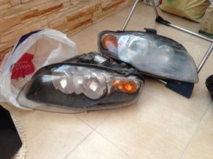

    Мужики, фары кому нибудь нужны?2 шт галоген, одно стекло гуд, второе испачкано клеем!

    А как отражатели ? а то у меня хром не очень там ...

    В идеале!!!пыльные только!нет ресничек которые к стеклу прекручиваются

    Сколько за это чудо хочешь ? :)

    он их за 500 в соседней ветке купил. там хозяин их вообще за пиво отдавал.

    Для начала - не в профильный сервис, а к толковому автоэлектрику с полным прозвоном всех цепей. У тебя по сети сильные глюки. Когда лазили в мозги - ничего передавить не могли? Есть там хрупкие провода. Сам сталкивался - ОД при поиске косяка один провод перебили на ЭБУ

    Черт его знает, надо смотреть будет, что они там придавили. Эти ошибки с реле никак не связаны значит?

    Все верно,500+ на пиво, мне они не понадобились!хотел отражатели взять с них, но на би-ксенон не подходят(секция где дхо и габарит), ну и стекла соответственно менять не буду!
    За бешеные деньги не собираюсь продавать-отдам так же за 500
    В чем проблема то?

    Более того, после того как поменял реле местами ездил отлично без всяких ошибок недели 2, наверное, а потом началось - при включении зажигания ошибки на приборке по ABS, ESP, автокорректору фар - и при повороте ключа стартер крутил и машина не заводилась. И как обычно после многих попыток зажигание вкл./выкл. - заводилась хорошо и без ошибок.. ..до следующего раза. Надоело, заменил оба реле (такие же как на твоей фото) на новые - пока вторую неделю ошибок нет тьфу тьфу тьфу (поставил себе неоригинал арт. 75613169 за 400 р./шт.). Попробуй.

    Михаил, все-таки в реле оказался косяк?
    Тогда замечательно просто, пойду завтра куплю его и поменяю.
    Блин, ошибки один-в-один. Только есть разница в оригинале и аналоге, кто что думает по этому поводу?

    Не знаю :). Пока ошибок нет. Поменяй хотя бы одно, да посмотри как себя поведет. Я как увидел кучу новых ошибок после того, как старые реле местами поменял – сразу заменил оба, даже форум не открывал))). На старом оригинальном реле у меня написано VAG ... made in China, а неоригинальное за 400 р. made in Germany, оно размерами чуть поменьше только)).

    Михаил, а ошибки какие были после перестановки местами?На табло не загоралась строка PRNDS и лампочка BRAKES (тормоза) не мигала?
