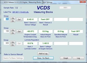

    Хай всем! Тут рылся в вагкоме и увидел пару непонятных мне вещей. Может кто прокомментирует или у себя посмотрит? В 33 группе это 1я лямбда? У нее вроде напряжение должно быть от 0 до 1В ?
    139 группа -48 в первом окошке, вроде группа относится к термостату, а на 2.0 TFSI термостат без датчика вроде, тогда что это значит?
