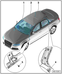

    Ребята, выручайте. Толком инфы не нашел, ельзу только завтра посмотрю.
    Забит задний дренаж люка... Куда выходит точно и чем лучше прочистить?

    Андрей, если поможет
    1 - Передний шланг для слива воды
    – Дренажные шланги, передние проходят в стойках А и оканчиваются между дверью и стойкой А.
    – Для снятия необходимо снять обшивку стойки А сверху и стойки А снизу →Ремонтная группа70.
    – Снять солнцезащитные козырьки, передний плафон освещения салона, а также переднюю ручку в раме крыши и опустить потолочную панель в передней области.
    – Снять дренажный шланг со сдвижного люка, отсоединить насадку от стойки А и извлечь вниз.
    – Очистка выполняется от проема подъемно-сдвижного люка.
    q Монтаж
    – Полностью насадить дренажный шланг снизу на стойку А движением вверх.
    – Прижать насадку к стойке А и вставить дренажный шланг около сдвижного люка.
    – Зафиксировать дренажный шланг в кронштейнах у стойки А.
    q Очистка выполняется от проема подъемно-сдвижного люка.
    2 - Подъемно-сдвижной люк
    3 - Задний шланг для стока воды
    q Демонтаж
    – Задние дренажные шланги проходят в стойках С и заканчиваются сбоку под подкрылком.
    – Обшивка стойки С и стойки D снята и потолочная панель в задней области опущена →Ремонтная группа70.
    – Снятие дренажного шланга с заднего сдвижного люка
    – В передней области отсоединить подкрылок и отжать в сторону так, чтобы был обеспечен доступ к насадке дренажного шланга.
    – Отсоединить насадку снизу подкрылка и извлечь движением вниз.
    q Монтаж
    – Установка осуществляется в обратной последовательности.
    q Их чистка производится со стороны нижнего конца дренажного шланга.
    q Для этого следует отсоединить подкрылок в этом месте или отжать в сторону → Глава.
    4 - Втулка »стойки С“
    5 - Втулка »стойки A“

    Саша, спасибо. На фото В8.... На В6 нижний концев дренажа спрятан за ухом бампера, а на В7 типа за задним подкрылком ворсовым... Сегодня не решился на столь серьезное вмешательство. Буду вскрывать в ближиайшие дни и чистить задний левый... А то на потолке в начале дренажа появилось пятно большое... :(

    Это B7, по Elsa давал картинку со своей B7-ой

    Понял. Спасибо
    Буду чистить - сделаю отчет, а то гифига нет инфы в нете
