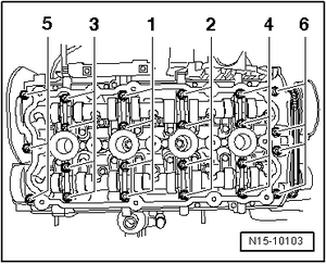

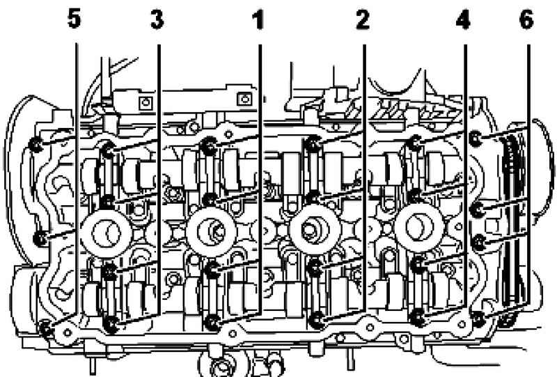

    Пацца,ткните носом,где найти помент и порядок затяжки постели распредвалов.
  9. Mihanaft
    Mihanaft Живу я здесь
    9 сен 2012
    3.502
    A4 B7 2TQ
    1 этап 8 Нм
    2 этап + 90 градусов доворот

    Рама - последовательность затяжки
    – Заменить болты.
    – Затянуть болты в последовательности -1 … 6- в 3 этапа следующим образом
    1. Усилием руки затянуть болты.
    l Рама распредвалов должна лежать на ГБЦ по всей площади поверхности.
    2. Затянуть болты моментом 8 Нм.
    3. Довернуть болты на 90°.
      8,6 КБ
      90

    добавлю:при установке рамы распредвалов,ни один из поршней не должен находится в вмт,после установки рамы выжидаем 40 мин.для усадки гидрокомпетсаторов ,затем выставляем по меткам
