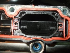

    Мужики, подскажите по заслонкам вихревым, скинул фишку с моторчика, снял тягу!как понять открыты заслонки или нет?может кто знает?!когда мотор не запущен они закрыты или нет?

    Фото ниже. Как видно -одна из заслонок не перекрывает канал на 100%. Фото в маскимально закрытом положении, почти. Что бы они были в максимально открытом положении нуна рычаг, если смотреть на коллектор со стороны впуска, повернуть по часовой)
    Вроде не напутал))

    Точно?это получается надо его от себя толкнуть?а наоборот на себя потянул:shock:
    Блин нужна точная информация, а то может я с закрытыми заслонками гоняю :D
    Можно эти заслонки вообще удалить как нибудь?моторчик при смерти!!!

    А смысл что ты их толкнул? Ты их как то зафиксировал, они же там как гэ.. в проруби болтаются на оси. Они вообще как от руки ходят? Толкать от себя, крутнуть рычаг по часовой.
    А с чего решил, что моторчик при смерти? Могу свой подогнать снятый - заработает, с тебя пиво и килька.

    Не фиксировал!они рычажок вниз до упора опустил, вверх по часовой он сам ни как не пойдет!
    От руки рычажок ходит очень легко!кстати при одетой тяге рычажок был как раз повёрнут по часовой до упора, двс не запущен, толкал против часовой, моторчик обратно выталкивал по часовой, напомню что двс не запущен!!
    У меня было две ошибки, одна по заслонкам другая по напряжению, Влад сказал что ошибка по напряжению может быть из за моторчика, говорит попробуй отсоедини фишку!отсоединил, по напряжению нет ошибки, только по заслонкам/моторчику
    Без снятия коллектора не снять моторчик?а ты избавлялся что ли от заслонок?

    Видмо можно, но я снимал при снятом коллекторе. Заслонки остались с моторчикм аналогом VDO
