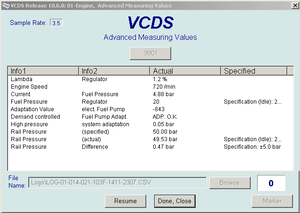

    Завел я свое ДТМ-ведерко :)
    Запитал бензонасос напрямую от акб. Давка не поднималась больше 1,95бар в низком контуре. А помог древний проверенный способ - постучал аккуратно через вороток по фиксирующему кольцу колбы и легонько по ее крышке (зеленой). После снова подал питание на насос и услышал приятный звук повыщающегося давления.:rock:
    Далее VCDS, давление в низком контуре за 7 очков! Ключ на старт и мы в полете!
    Понаблюдал, как адаптация усиленно пытается утихомирить насос и подключил обратно насос через регулятор. Далее все в штатном режиме.
    Итог:
    Косячит насос в баке, все остальное живое. Хотя, сволочь, дует за 7 бар легко и на х.х. менее 50% нагрузка на него. Да и до этого все было отлично. После запуска после ударов по корпусу, звук был выходящего воздуха. Это наводит на размышления, что насос все же живой, а дело в чем-то другом...
    За время диагностики было сломано:
    Защелка разъема датчика разности давлений (?) серый на ТНВД.
    Кусочек разъема на колбе с насосом.
    Заказываю новые...
    Долбаный мороз :(
