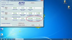

    Всех с праздником! Подскажите, сегодня пошел ошибки глянуть ваг комом. Ну и залез глянуть по группам. На скрине обвел красным. Логи еще не снимал... Это глюк ? В этом моторе не силен, первая турбо машина.

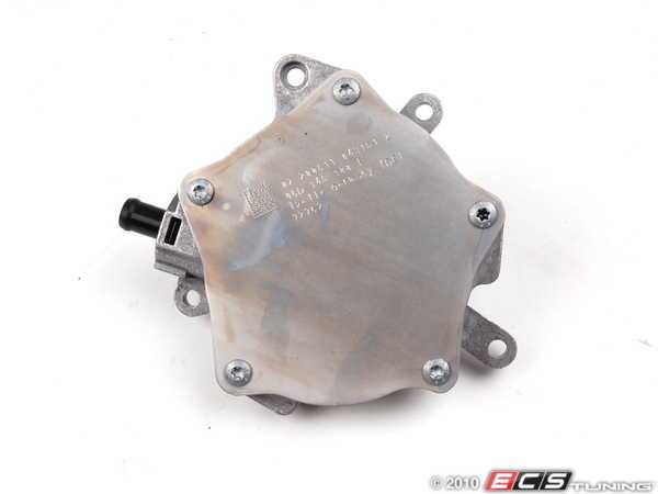

    Всех приветствую, кто знает как снять штуцер с вакуумника ? Тяну что есть силы и не идет, начинаешь поддевать отверткой начинает пластиковая фиговина крошиться.
  9. GAn77
    GAn77 Живу я здесь
    14 апр 2011
    2.658
    A4/B7>B8 2.0TQ
    #5149 GAn77, 12 июн 2014
    Там же два "уха", их надо отжать в пазах корпуса. К одному уху доступ нормальный, ко второму тяжело подлезть

    Это норм запрос 300. Показывает по факту 1000 т.к. 1000 это атм давление и с него начинаются измерения. Вакуум датчик не мерит. Все норм.
