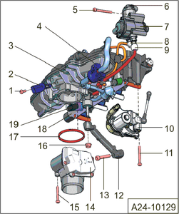

    Мужики, как добраться к приводу вихревых заслонок?
  7. субарист

  8. GAn77
    GAn77 Живу я здесь
    14 апр 2011
    2.658
    A4/B7>B8 2.0TQ
    к моторчику? Я его снимал со снятием коллектора, но можно и так извратиться. Главное про тягу заслонок не забыть и предварительно снять с моторчика.
  9. Turlih
    Turlih Живу в Audi A4
    28 май 2012
    1.336
    a4/b7 2.0T 07г.
    Да, именно к нему!мне надо с него фишку снять и заслонки вручную открыть!с какой стороны к нему подступиться можно?
  10. GAn77
    GAn77 Живу я здесь
    14 апр 2011
    2.658
    A4/B7>B8 2.0TQ
    #5110 GAn77, 8 июн 2014
    Подлезть справа вниз от коллектора рукой. Можно зеркальце туда опустить, что бы понять где что стоит. Если заслоки вручную открыть - снять тягу с моторчика, она сдела в виде шарнира под "яблоко" и двигать рукой рычаг заслонок на самом коллекторе. Можно тестом исполнителей моторчик погонять. Для чего это тебе надо?

  16. GAn77
    GAn77 Живу я здесь
    14 апр 2011
    2.658
    A4/B7>B8 2.0TQ
    #5116 GAn77, 9 июн 2014
    Еще лови выдержку с elsa.
    Для Mihanaft
    12-ая позиция ))

  17. Mihanaft
    Mihanaft Живу я здесь
    9 сен 2012
    3.502
    A4 B7 2TQ
    ога. я понял о чём ты. моторчик с коллектором вместе снимается ?

  19. GAn77
    GAn77 Живу я здесь
    14 апр 2011
    2.658
    A4/B7>B8 2.0TQ
    Да, вместе снимал
