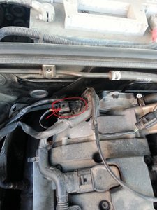

    Всем привет.
    Заметил течь масла с разъема.
    Есть вопрос-это что за разъем и за что он отвечает?
    И что с этим делать?
    Все видно на фото.

  2. welty
    welty Участник форума
    10 окт 2007
    224
    Когда масло течет с разъема - я бы продал нахер такое авто :umnik:
  3. Ganzta
    Ganzta Живу я здесь
    13 окт 2011
    4.061
    A4/B7 1.8T S-line
    Да ладно ужасы наводить))) Поменять прокладку датчика температуры ОЖ пяти копеечное дело:thumbup:
  4. GAn77
    GAn77 Живу я здесь
    14 апр 2011
    2.658
    A4/B7>B8 2.0TQ
    Какой датчик ОЖ? ))) Это N205
  5. figo
    figo Старожил
    31 дек 2007
    5.653
    OOOO
    а ошибки есть какие-то по двигателю?
  6. dober
    dober Новичок
    12 сен 2009
    47
    A4 B8 2.0TFSI avant
    Были ошибки по смеси(беднит). 32 группа в жестком плюсе. Авто тупит.
    1)008825 - Leak in Air Intake System
    P2279 - 002 - Lower Limit Exceeded
    2)008567 - Bank 1; System Too Lean off Idle
    P2177 - 001 - Upper Limit Exceeded - Индикатор неисправности ВКЛ
    При отключении расходомера ошибки не вылезают. Авто работает ровней, но все равно тупит.

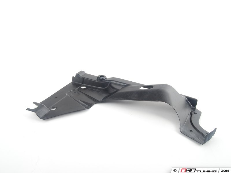

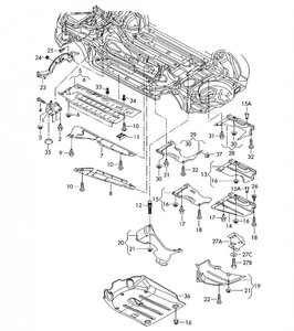

    Народ, сори что не в барахолке
    Подметаю гараж, нахожу излишки)))
    Может кому надо облицовка днища справа сзади 8E0825216K позиция нумер 15
    Есть еще выключатель стеклоочистителей без БК/ мало ли кто пиво неудачно открыл)))
