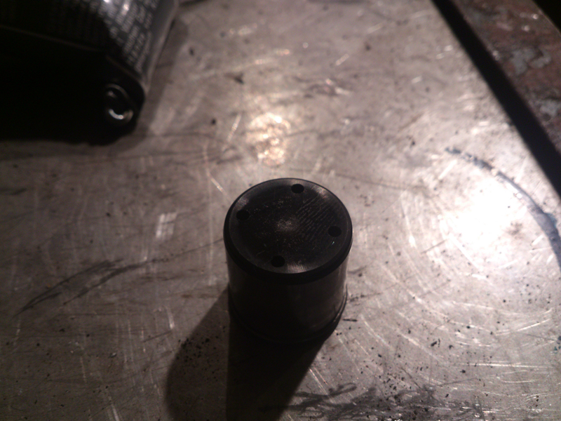

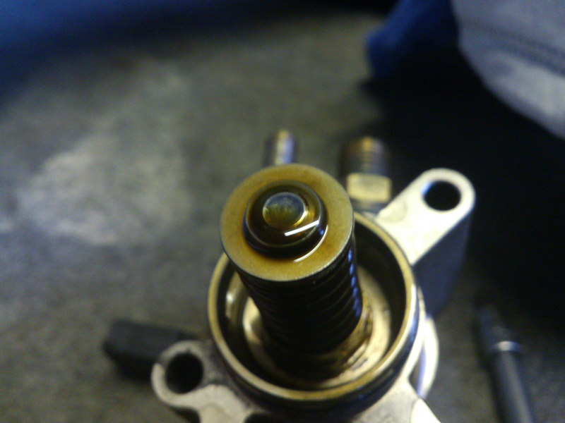

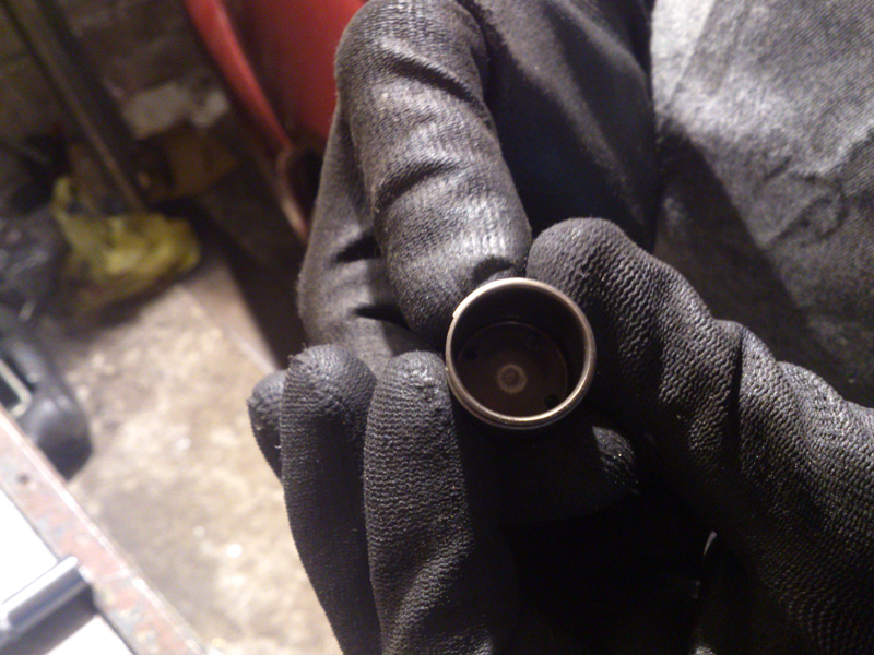

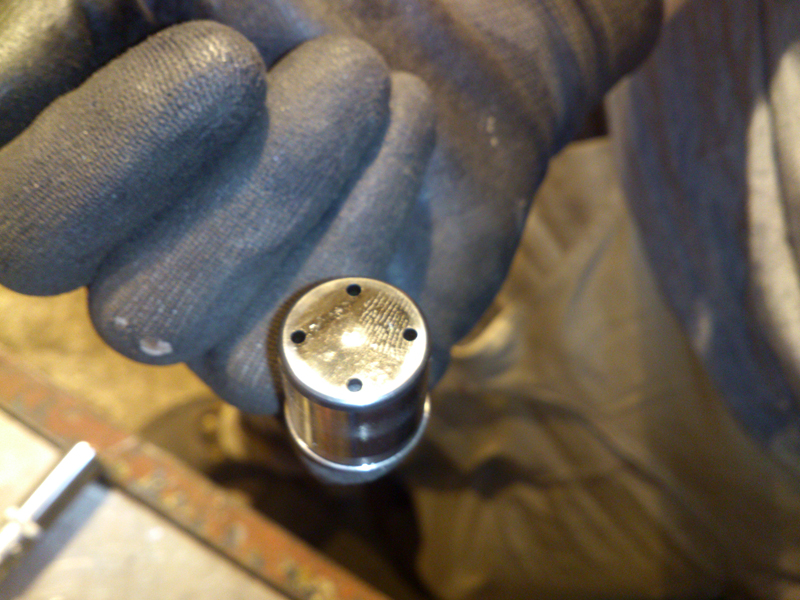

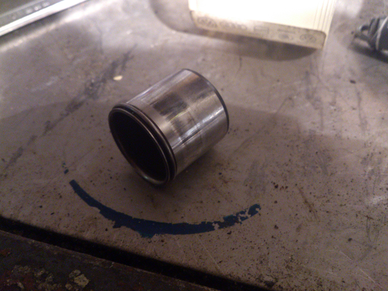

    Вчера решил заменить толкатель ТНВД. Неспокойно у меня на душе было после многочисленных вскрытий мотора в поисках косяка по фазам и при замене масляного насоса.
    Хоть и пробег после замены толкателя на вчера составлял всего 8 200 км. А учитывая, что новые оригинальный толкатель лежал на полочке - грех было не проверить и заменить впрок для успокоения души :)
    Итак, масло масло MOTUL Specific 502/505 5W40, пробег 8200 км на толкателе
    Рабочая плоскость
    Внутренняя - контакт со штоком
    Боковые стенки
    Сам толкатель, полученный в подарок от Леши (Руди), когда менял распредвал
    Все исправно, поставил новый и начали собирать и тут сюрприз :)
    Резьба в крышке под верхние болты крепления ТНВД устала.... Но по опыту того же Алеши знаю, что там еще есть запас резьбы порядка 4 мм - ставим новые удлиненные болты (они оказались на 2 см длиннее, поэтому пока (до следующей замены толкателя) заколхозил через проставочки - все гуд теперь. К моменту следующей замены куплю новые болты нужной длинны, чтобы все красиво было. А может и расточим под М7 все посадочные :)
