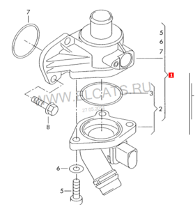

    Дяди дайте номерок термостата. И если есть прокладки, которая к нему идет.
  18. Adamovich
    Adamovich Живу я здесь
    30 авг 2012
    1.068
    2006 A4 2.0 TQ BPG
    #4938 Adamovich, 27 май 2014
    Хватит машину ломать :) Вернулся с отдыха и давай ломать ее дальше )))))))))))))))
    06D 121 111 G
    В оригинале будет BEHR TI 7 87 - его кстати, вроде Леша рыжий уже ставил его себе и он вроде сразу с колечком
    Колечко термостата 06B 121 119 B
    Болтики (2 шт) N 907 356 04
    хомут 06B 145 917

    #4939 Irufushi, 27 май 2014
    уже вроде идет все в комплекте с прокладочкой :shock:
  20. GAn77
    GAn77 Живу я здесь
    14 апр 2011
    2.658
    A4/B7>B8 2.0TQ
    #4940 GAn77, 27 май 2014
    Точно, ставил такой же, номер был BEHR-HELLA 132987
    кольцо было в комплекте
