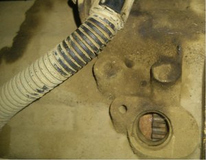

    #4870 ulioleg, 24 май 2014
    Датчик холла G40 смотрел, он чистый. А вот датчик частоты вращения вала G28 не смог подлезти туда)) как он снимается? Масло Motul specific 5w30
  11. Turlih
    Turlih Живу в Audi A4
    28 май 2012
    1.336
    a4/b7 2.0T 07г.
    Сними кронштейн который фишку этого датчика держит, будет намного удобней!снимал этот датчик раз 10 когда тачка не заводилась

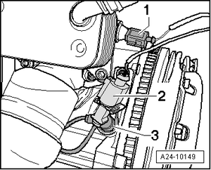

  12. ulioleg
    ulioleg Участник форума
    27 мар 2013
    100
    A4 B7 2,0TFSI 05г.
    я его вообще не нашел, этот датчик. По elsa он под номер 2 и 3, а там вообще пусто...
  13. Turlih
    28 май 2012
    1.336
    a4/b7 2.0T 07г.
    Там два отверстия,одно пустое, там типо маховик, а второе с датчиком рядом!попозже могу фото сделать! Ищи лучше, по проводам иди
