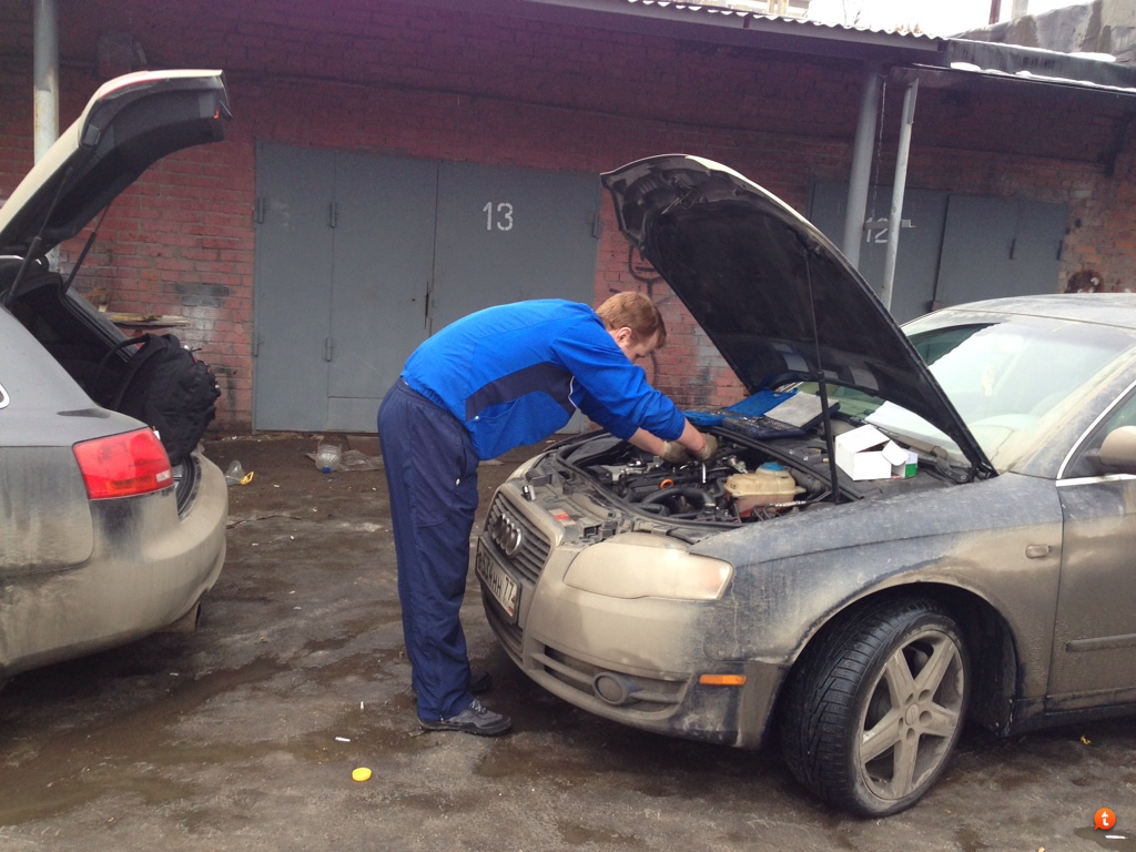

    :rollingeyes: Вот вы седня настрочили.
    Макак, я кстати поправил насадку выхлопа :lol::lol::lol:
    Старые фото
  6. Aleksey-81
    Aleksey-81 Живу я здесь
    18 апр 2007
    1.297
    Audi A4/B7 2.0TQ M
    Руди там же [emoji23][emoji23][emoji23][emoji23]
    Sent from my iPhone using Tapatalk
  7. dmitryi858
    dmitryi858 Участник форума
    11 май 2014
    244
    Мурманская обл.
    А номер то какой !!!:D
  8. Aleksey-81
    18 апр 2007
    1.297
    Audi A4/B7 2.0TQ M
    Ага , ему в тот вечер не повезло :shock:
