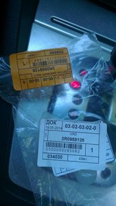

    А4/B7 2.0Tq
    Как и обещал. Отписываюсь. Второй датчик подошол, все гуд. Кондер ипашит как положено, (брал за 2,500р), номерок в фото uploadfromtaptalk1400512331049.jpg
