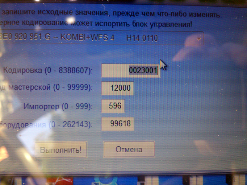

    Вот почитай http://duk63.narod.ru/audi_code_and_adapt.html
    там найдешь где косяк в твоей кодировке.
    Судя по твоему 0007111:
    +01 = Уменьшенный топливный бак (Quattro) / Smaller Fuel Tank Volume (All-Wheel-Drive)
    +02 = Side Marker Lights Indicator Lamp inactive
    +04 = 3. K-Number (Rental Cars)
    1 = Остальной мир / Rest of World (RoW)
    1 = Предупреждение по Евро-NCAP / Seatbelt Warning Europe-NCAP
    Оптическое постоянное предупреждение, Акустическое предупреждение на 91 секунду. / Optische dauerhafte Warnung, Akustische Warnung für 91 Sekunden aktiv / Optical durable warning, acustical warning for 91 seconds activ.
    1 = Стандарт / Standard (< 11/2006)
    Посмотри внимательно и выставь все как надо.
    Тебе надо было просто 7 поменять на 5 и все было бы отлично.
