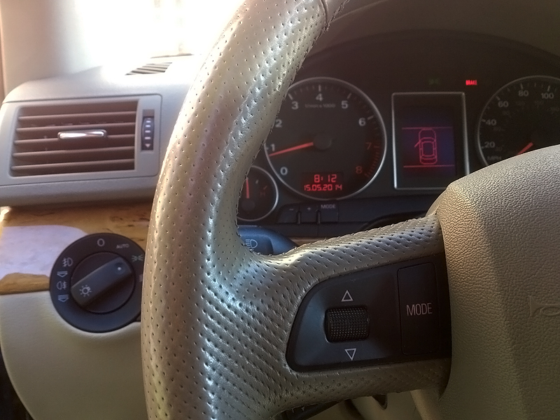

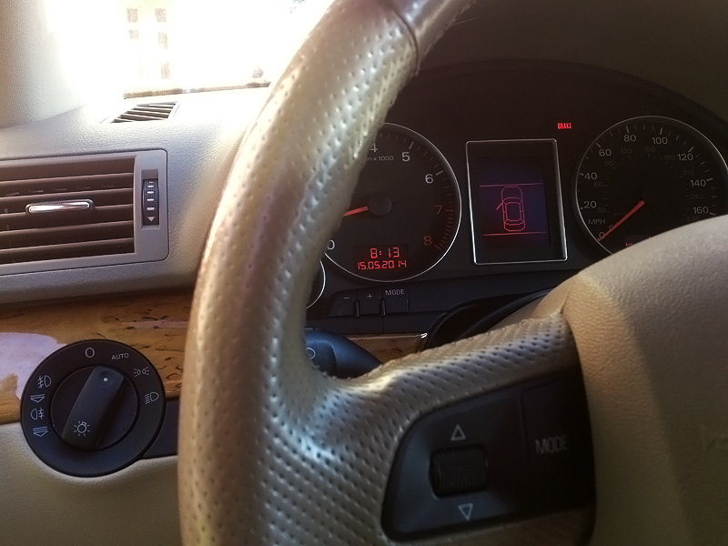

  18. Adamovich
    Adamovich Живу я здесь
    30 авг 2012
    1.068
    2006 A4 2.0 TQ BPG
    Итак, господа!
    Сделал я себе только что индикацию включенного света на приборной панели!!!
    неверное утверждение )))
    Как я вчера и предполагал - все делается в кодировке 17 блока, и не где иначе.
    У меня была кодировка 0023001
    В которой значение 00??xxх = 23
    В данном режиме активированы:
    +01 = Уменьшенный топливный бак (Quattro) / Smaller Fuel Tank Volume (All-Wheel-Drive)
    +02 = Side Marker Lights Indicator Lamp inactive
    +04 = 3. K-Number (Rental Cars)
    +16 = Сообщение о необходимости нажатия педали сцепления отображается на дисплее БК / Clutch Pedal Switch Operation in FIS Display
    В данной кодировке выключена индикация включенных габаритов - +02 = Side Marker Lights Indicator Lamp inactive (НЕ АКТИВНО!!!)
    Меняем 3 и 4 символы с 23 на 21 и все должно работать!!!
    Режим AUTO в светлое время суток (нет индикации)
    Режим включенных габаритов (есть индикация)
    Режим включенного ближнего света (есть индикация)
    Желаю Вам удачи!!!
