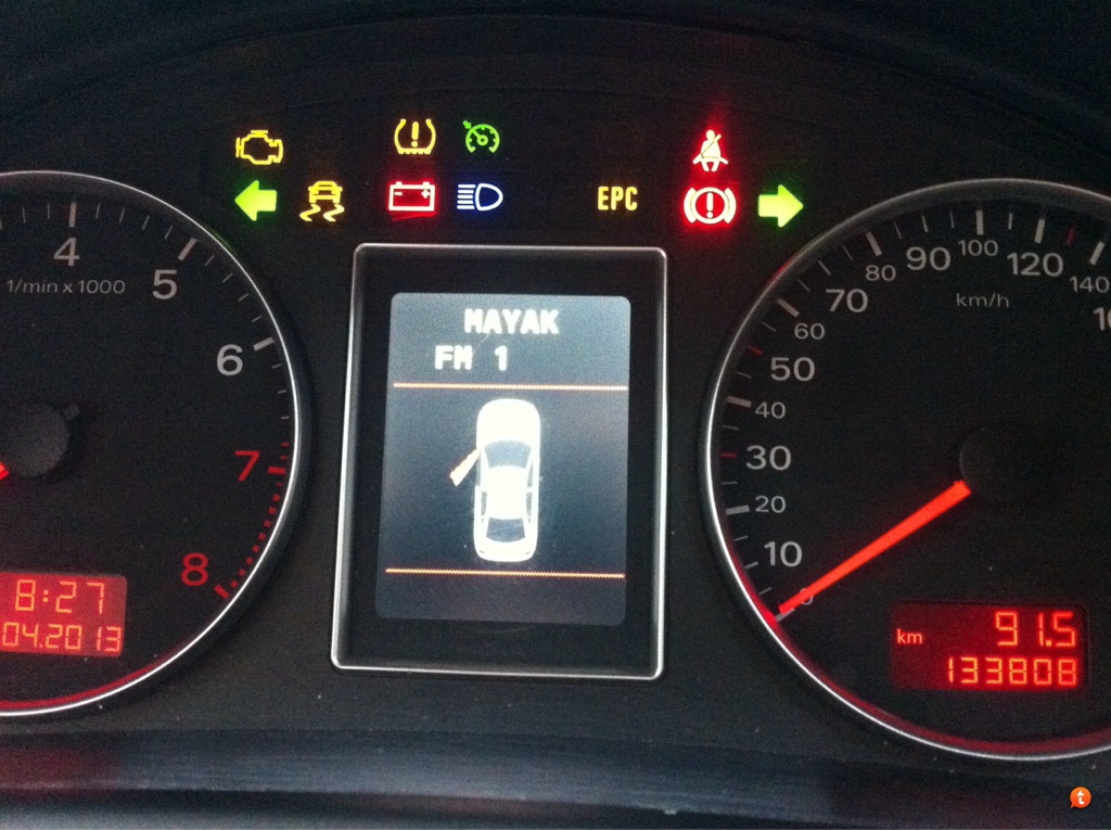

    Так и не должна. Зеленый индикатор на панели обозначает включение поворотников прицепа!!! То есть для начала ставишь фаркоп, потом тянешь провода (возможно уже лежит в качестве предподготовки), потом активизируешь вагкомом в панеле приборов, что автомобиль с фаркопом. И только потом при тесте исполнителей будет загораться эта лампочка. А когда прицепишь прицеп, то при включении поворотников она будет моргать синхронно с лампой поворота, сигнализируя тебе об исправности системы прицепа.
    Можно конечно без установки фаркопа активизировать эту функцию, но гореть она будет только в тесте исполнителей. Колхозить ее под включение света не советовпл, не на тазах ездим. Ди и лично мне не понятен смысл такого колхоза. Только лишняя, отвлекающа, иллюминация. Когда включены фары и без этого понятно.
  19. dmitryi858
    dmitryi858 Участник форума
    11 май 2014
    244
    Мурманская обл.
    у меня так-горит при тесте и при ближнем , дальнем,фаркопа нет,сам ничего не колхозил
