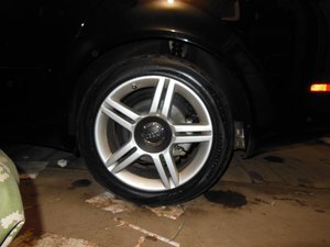

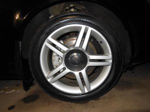

    Мужики, слухайте, можно вместо штатного размера поставить резину 225/50? сильно говно получится?

    17? да можно, я на таком зимой езжу, меня все устраивает.

  13. segamega.1995
    segamega.1995 Завсегдатай
    17 апр 2013
    503
    A4/B7 2006г.2BPG,Q
    У меня стоит такая.По динамике почувствовал,ехать хуже стала.По комфорту ни фига.По видухе вроде лучше.Следующую 225-45 всеку.
