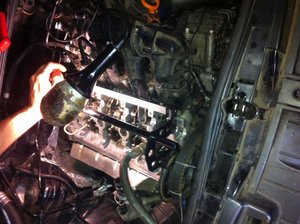

    Делали с другом в его гараже, а еще может жрать из за забитой ВКГ, если менять мск, вкг надо менять и чистить заодно.

    ВКГ почти вся новая и чищенная.Чем рассухаривали?

    Спец инструментом

    Огонь)))По чем такой,может номер его остался?

    алёша, это чё за нах, хомутами ремень привязали к шкиву...ахахахахаха :lol::lol::lol:

    Мишаня все правильно там сделали!! Деревня!

    Еще воздух надо чтоб клапана держались

    у него трубка видна с воздухом...
    По шкиву я маркером просто метки ставил на ремне и шкиве

    Я заметил на фото,вычитал что до 8 атм качать надо...хотя х.з
    Голову не получилось снять,не открутился 3 болт крепления выпуск. коллектора к турбе.Он зараза прикипел не хило,да еще неудобно к нему подлезть...все время соскакивает ключ.
