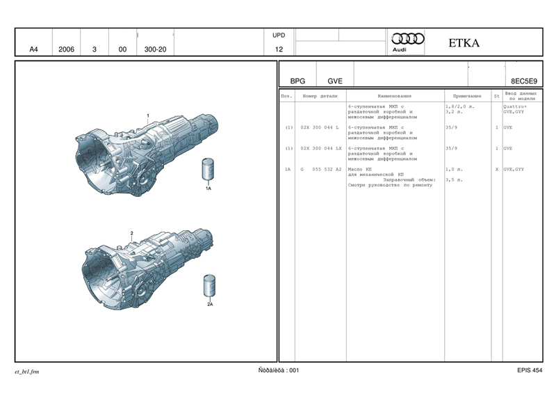

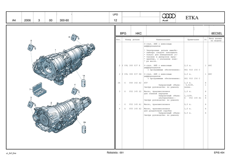

    Итак, есть два варианта оба quattro - на ручке и томат.
    ТОМАТ
    Смотрим на томат - в передок заливается 3 масла!
    1. G 052 145 S2 - масло для главной передачи
    2. G 060 162 A2 - ATF
    3. G 055 145 A2 - масло в межосевой диф
    А теперь смотрим ручку
    1. G 055 532 A2
    и всё !!!
    Поясняйте - где масло для торсена...

    Андрей, ты как это с erwin выдрал файлы?
  12. Adamovich
    Adamovich Живу я здесь
    30 авг 2012
    1.068
    2006 A4 2.0 TQ BPG
    Саша, это с ETKA.
    Печать через PDF Creator, а потом конверт из PDF в JPG

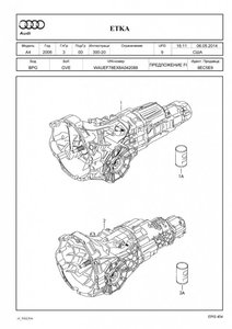

  13. GAn77
    GAn77 Живу я здесь
    14 апр 2011
    2.658
    A4/B7>B8 2.0TQ
    Почему спросил - немного отличие у меня в стилистике рисунка

  14. Морячок
    Морячок Завсегдатай
    2 дек 2004
    800
    A4 2.0TQ 2005
    Масло одно так как все в одном котле плещется, а номера масел разные тк конструктивно торсены тоже разные. Если етка есть можно иллюстраций немного глянуть и все будет понятно.
