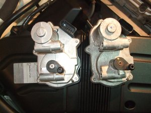

    Нашел в закромах фото моторчика привода заслонок.
    Слева не оригинал VDO
