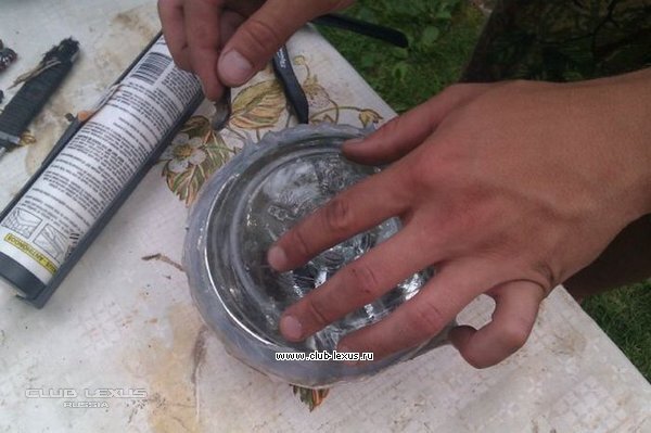

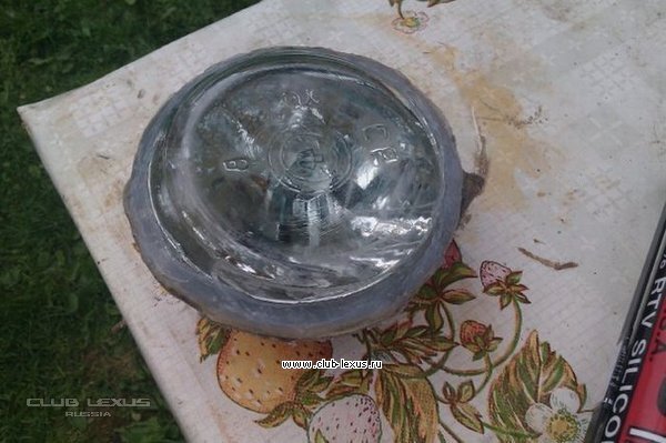

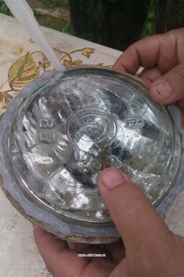

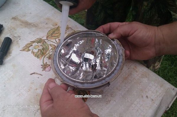

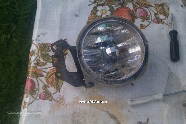

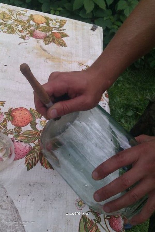

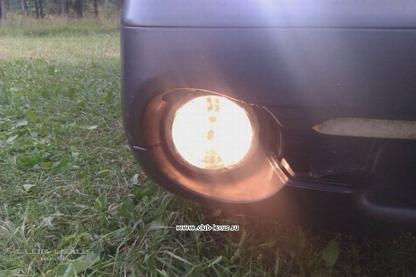

    Самостоятельный ремонт противотуманных фар
    пытливый лексусовод :D

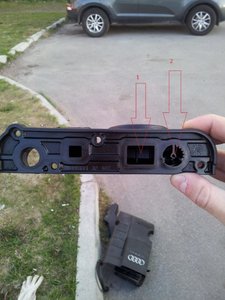

    Всем добрый вечер ! Снял я свой клапан PCV для проверки. В Итоге отверстия под номером 1 и номером 2 продуваются в обе стороны с легкостью без какого либо сопротивления. Машина Америкос. Так же не должно быть?

    уже не помню как он там должен в каких режимах продуваться. Просто открой крышку, как вот тут
    http://www.audi-club.ru/forum/showpo...postcount=2097
    и посмотри целая мембрана или нет.

    работает он так, если разрежение на входе в турбину выше разрежения во впускном коллекторе, куда идёт маленький пластиковый шланг, то будут идти картерные газы на вход турбине, в обратном случае, на хх, они идут прямо во впускной коллектор. Есть такой документ ssp 337, там это в картинках описано.

    Большое спасибо. Вот и я запутался где там должно дуться а откуда сосаться. При проверки пользовался инструкцией Mihanaftа. В итоге только в 1 пункте у меня совпало. А тут еще вычитал что америкосы и европейцы разные клапана , так вообще потерялся.

    Они почти ничем не отличаются. Путаться не нужно у меня его вообще нет. Все просто, впускной коллектор должен быть герметичен когда дует турбина. Соот-но когда она дует, тот наружний штуцер должен быть закрыт.
    Когда ставят маслопомойку, или просто так называемый delete pcv. то ставится адаптер, заглушка, которая всегда пускает газы на вход турбине, а вместо пластикового шланга одевается пробка на коллектор и все прекрасно работает.

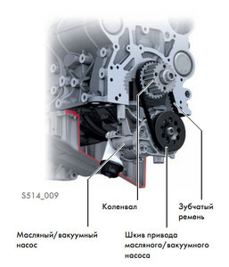

    Я не перестаю удивляться новым конструктивным решениям ВАГа.
    В EA288 посадили маслонасос на "необслуживаемый" ремень, работающий прям в масле... какие сопли они навешают в следующих моторах можно только догадываться.

    Чем была плоха конструкция насоса в виде передней крышки, когда она одевалась на колено? Никаких лишних цепей, шестеренок, ремней и прочей чухни. Я не верю что возникли неразрешимые проблемы сделать на 2тфси аналогичную конструкцию.
    Об экономии энергии никто не думает, производя заведомо одноразовые автомобили, рассчитанные на 100 тыс пробега, после которого авто проще выкинуть, чем ремонтировать. Всё больше и больше узлов поставляются в сборе, что тоже не способствует экономии материалов и энергии.
