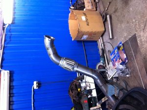

  19. Aleksey-81
    Aleksey-81 Живу я здесь
    18 апр 2007
    1.297
    Audi A4/B7 2.0TQ M
    Да , 3" ;))) вроде не дымит ребята говорили. А запах нормальный , так и должен пахнуть выхлоп ;))))
