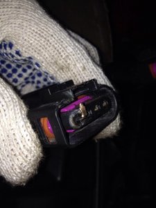

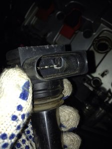

    А4/В7 2,0Т 2005г.
    Люди добрые, помогите пожалуйста!!!!! Начну с предыстории...Месяц назад приобрел себе "Дюшку" 2.0 TFSI 2005г. двигатель BPG. С утра на холодную немного подтраивал (на низких оборотах),но как разогреется все становилось нормально. Погнал на диагностику сказали пропуски по первому цилиндру(собирался поменять свечи), помимо этого у меня протекала охлаждайка (как позже установили с фланца ОХ). Для того чтобы установить причину течки помыл двигатель. Покатался денек все было нормально, потом глухо затроила, машина ехать отказывалась, мигал чек... Выкрутил катушку, свечи, просто протер и поменял местами катушку на первом и на вторым цилиндре. Машина завелась как не ждал брата). После машина уже не завелась. Вытащил катушки которые поменял местами и та катушка которая стояла на первом цилиндре сдохла, оплавился контакт (кстати катушка стояла не оригинальная) Вот что стало с ней:
      42,9 КБ
      56
      42,1 КБ
      50
  2. А.М.У.
    А.М.У. Участник форума
    5 мар 2014
    115
    А4/В7 2,0Т 2005г.
    Подскажите от чего это может быть???Что делать??? И посоветуете что стоит сразу заменить, что бы потом не бегать как ужаленный...пробег 150...
