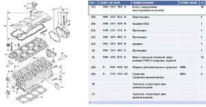

    болт ГБЦ на моторе BWE какой код детали? заипался в етке искать уже =/

    все же написано уже. А ты читаешь по диагонали.
    http://www.autodoc.ru/Web/part/vag/657/art/06D103385D

    спасибо! по етке он совсем не похож на болт который прикручивает гбц к блоку. вот и где я читал по диагонали?
