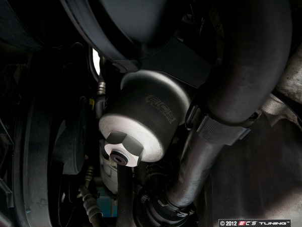

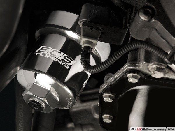

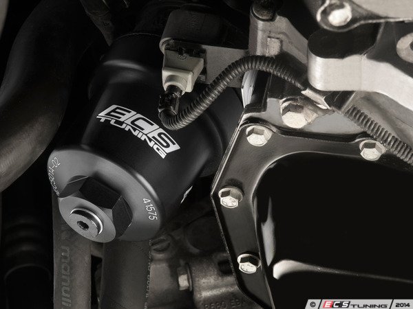

    А можно еще выпендриться )))
    Они есть черный, серебро и полированный ))))

    Леша, ты еще предложи вариант с ключиком для откручивания колбы - Schaben
    в ETKA жестко прописано в комментах к форсункам - "использовать с 06D 998 907"

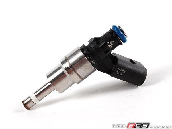

    b7 tfsi quattro
    это если их снимать. Видишь фотка форсунки. там резинка на ней, и тефлоновое кольцо. Нету тока пружины. У меня с завода были пластиковые которые сразу сломались когда я снимал, а в ремкомплекте были железные.
