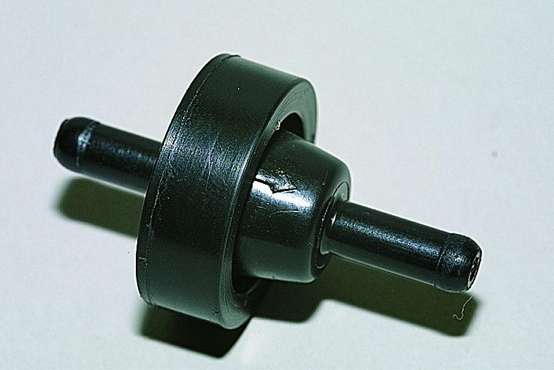

    Лех я же вам говорю что РДТ никакой не нуже. Поставте ради эксперимента вот такой клапан от десятки [​IMG]
    Только направление не попутайте ))

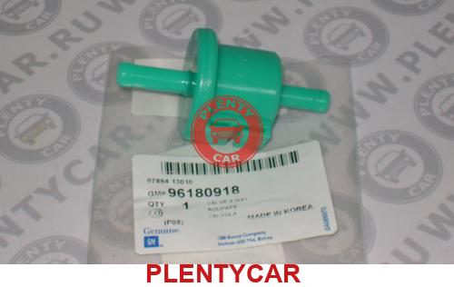

    Если рашен производство не нравится вот ГМ )) (мадам ин корея)

    это клапана топливные, но принцип работы такой же как у вентиляции
    нахрена тебе РДТ, куда ты его хочешь поставить?:D
    у тебя же стоит РДТ в фильтре(там на 6 бар). В эжекционнике тоже есть клапан, он тоже открывается на 2,5 барах(насколько я помню)
    Я предлогаю поставить данный клапан в магистраль как можно ближе к насосу, желательно после тройника сразу.

    да это все понятно, эжекцион открывается на 1.5-2 барах, но насос то туда давит 5-6 бар, правильно?если рдт поставить перед эжекционом то по идеи должно давление на него снизится до 3 бар!!!
    после тройника сразу не очень удобно ставить, потом все это хозяйство в бак тяжело заталкивать, сейчас то с трудом залезает!!!!

    если так сделать то скорее всего снизиться и скорость потока бензина к эжекционнику. Есть вероятность что эжекционник работать перестанет, так как скорости потока не будет хватать чтобы еще и засасывать бензин.
    Вадик попробуй сделать как я говорю, клапан от десятки стоит рублей сорок. :))
