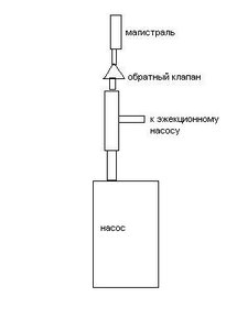

    ты предлагаешь обратный клапан поставить на основную магистраль ,после тройника , а не получится что все давление будет уходить в эжекционник , обратный клапан можно взять от Волги или Газели ,по мне проще сделать чтоб давление с тройника уходило не больше 2 бар в сторону эжекционника

    Денис, обратный можно поставить после тройники что бы давление при вкл зажигании не падало, но при заведенном двигле большое давление будет идти на перекачку!!!
    Как это сделать?рдт мне кажется не поможет, если он даже будет давать 2 бара, то излишкам бензина надо куда то деваться, если просто обратно в бак то в основной магистрали все равно будут потери!

    #2335 Turlih, 25 фев 2014
    Хорошо, надо тогда от таза ставить и тестировать!!!

    #2336 skippower, 25 фев 2014
    не нужно ставить РДТ, нужно поставить просто обратный клапан, который открывается на давлении 0,5бар и обратно(к насосу) не пропускает поток топлива не под каким предлогом

    Что значит на схеме к РДТ?позже сделаю схему как я это понимаю!
