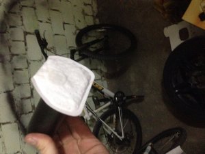

    Тройник только что поменял, но на машину не поставил, она один фиг не заводится!еще поменял фильтр на насосе

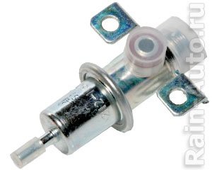

    Смотрел РДТ от таза 10,он маленький и его можно в бак засунуть, только на нем еще надо вакуумную трубку подсоединять!

    стоп !!! я же говорил от приоры !! там он другой !!

    От какой без разницы, у них одинаковое давление 3 бар, хватит ли этого для открытия клапана на эжекционе?!
    И к приоровскому РДТ еще какой то проводок подключается!!!

    Вот десятошный и его принцип работы:
    Регулятор давления топлива ваз 2111, ваз 2112 представляет собой топливный клапан, соединенный с подпружиненной диафрагмой. Под действием пружины клапан закрыт. Диафрагма делит полость регулятора на две изолированные камеры – "топливную" и "воздушную". "Воздушная" соединена вакуумным шлангом с ресивером, а "топливная" – непосредственно с полостью рампы. При работе двигателя разрежение, преодолевая сопротивление пружины, стремится втянуть диафрагму, открывая клапан. С другой стороны на диафрагму давит топливо, также сжимая пружину. В результате клапан открывается, и часть топлива стравливается через сливной трубопровод обратно в бак. При нажатии на педаль "газа" разрежение за дроссельной заслонкой уменьшается, диафрагма под действием пружины прикрывает клапан – давление топлива возрастает. Если же дроссельная заслонка закрыта, разрежение за ней максимально, диафрагма сильнее оттягивает клапан – давление топлива снижается. Перепад давлений задается жесткостью пружины и размерами отверстия клапана, регулировке не подлежит. Регулятор давления – неразборный, при выходе из строя его заменяют.

    где ты в баке вакуум возьмёшь?
