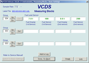

    С праздником, мужики!!! :rock:
    Литры в баке смотреть в 17-Instruments, группа 004
    1 sensor - правая половина бака (там где насос), 2 sensor - левая половина.
