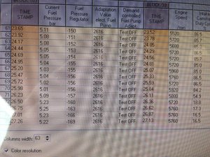

    Давление топлива с тройником
      207,4 КБ
      67

    По давлению все круто, а почему у тебя адаптация в 3 окне 2600??? Насос же новый у тебя? Или ты не сбрасывал адаптацию когда поставил? Просто еще чутка и она упрется в верхний предел в 4000. А это не есть гуд. Нагрузка на насос в норме? Скока процентов глянь.
