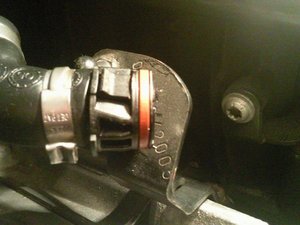

    Вчера снимал вакуумный насос. Блин, не фига это не просто. Пока три болта открутил много времени прошло. ;)
    Прокладку заменил. Старая текла. Надеюсь, теперь под капотом чище будет.
    Вопрос, из вакуумника идет трубка на усилитель тормозов.
    Обнаружил, что в корпус вакуумного насоса она входит через пластиковый переходник-штуцер. Этот штуцер как-то странно закреплен в корпусе насоса и ходит вверх - вниз на 2-3 миллиметра. Это так и должно быть???
    Да, и вокруг этого штуцера масляный налет.

    лучше поменять на штуцере прокладку. Или залить его холодной сваркой. Прокладки отдельно не бывает. Но можно подобрать. Тут было описание процесса.

    Номерок кольца вроде в шапке темы есть.

    Да, он конусный и со временем от износа кольца он становиться подвижным

    недавно его себе зхаменил. теперь при 3 подряд нажатиях на тормоз на ходу (быстрых и резких) тормоз не становится дубовым как если авто не заведен. Хоть такое и не нужно было в реальности использования авто, но все таки, система должна работать правильно. В остальном изменений нет.

    ещё трещать не будет на холоде после простоя.

    Подскажите, ребята, аналог кольца на штуцер вакуумного насоса

    Это резиновая муфта на вакуумную трубку, нужен аналог кольца штуцера (пост #1786)
    Вроде виктор рейнц..№...
