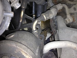

    Сегодня менял масло увидел это. Что это значит.

    Похоже, трв, или ищи по остальным надписям.
