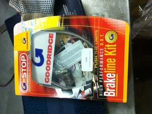

  20. Aleksey-81
    Aleksey-81 Живу я здесь
    18 апр 2007
    1.297
    Audi A4/B7 2.0TQ M
    Я менял, заодно махнул тормозуху на Мотюль 5,1. Педалька стала намного жочтче и откликается быстрее
