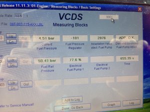

    Q5 3.0tdi '09
    судя по картинке первым делом смотрим топливный фильтр, далее датчик G410 и только после всего этого смотрим в сторону насоса в баке и его БУ

    a4/b7 2.0T 07г.
    Фильтр знаю где,а вот где этот датчик?
    Сегодня показания другие,вот такие:
      126,8 КБ
      249
