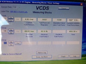

    Друзья,что то я не могу найти тему "ошибки. Расшифровка по номерам", может вы подскажите, в последнии дни после ночного простоя стали вываливатся ошибки и машину слегка колбасит во время прогревочных!
    000768-random/multiple cylinder misfire detected
    P0300-008- -mil on
    000769-cylinder 1
    P0301-008-misfire detected-mil on
    012555-low pressure fuel regulation
    P310B-002-fuel pressure outside specification-intermittent
    000135-fuel rail/system pressure
    P0087-002-too low-intermittent
    После прогревочных кол басить перестает,динамика не страдает!ошибки стираю и весь день ничего не появляется!на улице почти неделю льет дождь,может что нибудь залило?

    Насос погружной помирает?надо логи наверно по топливу записать?подскажите какие группы?
  16. melkon
    melkon Суровый диагност
    21 сен 2005
    27.089
    Touareg CR 3.0TDI
    На хх посмотри что в 103 и 106 .

    Вот показания на ХХ
    Добавилась еще одна ошибка:
    004688-fuel level too low
    P1250-008-
    Это наверно что бенза мало:laugh:
    А вот эта исчезла:
      141,3 КБ
      284

    ого,у меня в 103 показания -80 и 270 +/- 30 пунктов.
