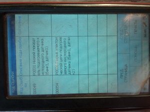

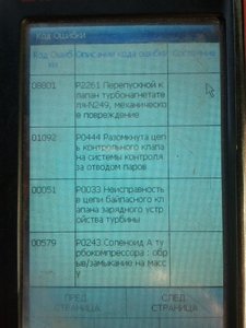

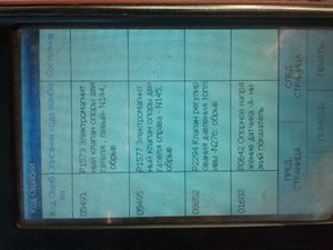

    Всем привет! недавно обзавелся автомобилем а4 2.0 тфси 2007г. с пробегом 100000км, сразу же поменял все расходники, масло, ГРМ. автомобиль в целом достался в неплохом состоянии. Проехал около 4 тысяч километров, стала периодически при запуске выскакивать ошибка ЕРС, подключили прибор, и вот результаты (извините за качество). ошибки были сброшены, на следующий день повторно высветилась только Р2261 по клапану №249.
    выкладываю результаты диагностики, и очень прошу помочь советом, как быть, что менять сразу, что не менять.
    заранее спасибо!

    Очень напоминает расшатавшуюся калитку вестгейта...
    Такой же звук должен быть и при глушении мотора. skippower вот тут описывает, как это лечить.

    Если приговорят клапан, то увы меняется только с тнвд. Но у меня есть отдельно. Если что - стучись.

    калитку вестгейта на турбине. надо отрегулировать. Она дребезжит

    249 это байпас на турбине, причём тут ТНВД ?

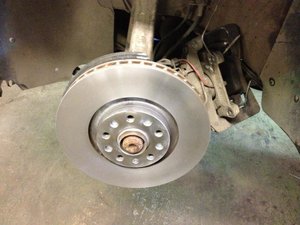

    Смех смехом, но не могу побороть одну проблему на Ауди. Вопчем тема о смазке направляющих. Трасётся руль при торможении лёгком, придавливаешь ок. и торможение лёгкое некомфортное, как будто рывками. Если посильнее придавить, всё нормально. Диски колодки новые. Всё разобрал, почистил, смазал направляющие пальцы. Смазал скобы направляющие аэрозольной смазкой специальной. День езжу ок. потом опять всё по новой. На ощупь всё прекрасно двигается и работает.
    Мысли есть какие у кого, и пшикаете ли вы направляющие скобы в суппорте по которым колодки елозят. Я думаю там мазать не надо, грязь будет налипать. Походу тупо чистить необходимо.. Ну а пальцы мазать, само собой.

    Миха раз всё новое притереться должно. Мне тут говорили что притираться может достаточно долго до 1500км бывает.

    Дело не в направляющих. У меня и закисали и рабивались, но тряски не было. Тряска была когда диски скривил после того как с 190 оттормозился раза 3 и потом заехал в лужу на невентилируемых на бочке. Если все новое, то может че в подвеске? Аморт например?

    это не диски т.к. при полном торможении всё ок. Я же почистил всё. день ездил. всё нормально потом опять.

    Было тоже самое при установке всего нового. Помогла проточка. Automastera.ru
    В сервисе этом сказали, что невозможно поймать заводские установки при замене дисков изза коррозии под прилегающей поверхностью дисков. Еще сказали, что если точить при каждой замене колодок то диски и колодки в полтора раза дольше ходить будут.

    Проточка дисков новых ?

    да новых. ну я на них же еще в европу съездил. там потормозил активно. сначала начиналось как у тебя небольшая дерготня при слабом торможении а потом дал с 200 до 100 пару раз и вообще все заколбасило.
    Думал перегрев диски на выброс. Но потом подумал вроде зиммеры взял и от двух раз не могли же они перегреца. В сервисе этом меня успокоили и сделали все красиво за 2000р. Ща не нарадуюсь. А про масло я уже забыл и забил. Вот после европы ща менять буду. уровень как был MAX так и есть.
