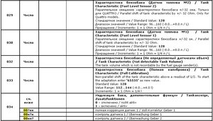

    Друзья, подскажите, пожалуйста...
    После замены бензонасоса в баке, датчик уровня топлива слегка врет (2/3 бака показывает, когда по факту полный бак).
    Я так понял в ваг-коме адаптировать его надо.
    Так вот подскажите, как) а то в списке адаптируемых устройств целых четыре fuel sensor'ов)

    #1220 skippower, 24 июл 2013
    есть такое, вот пользуйтесь
    Приборная панель / Instrument Cluster (8EC/8ED/8HE)
    Адрес - 17
    Адаптация / Adaptation (Функция – 10):
    каналы адаптации ниже(см рисунок)
    Все калибровки проводятся при полном баке и заведенной машине
