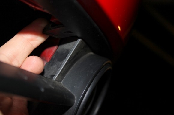

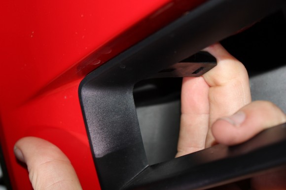

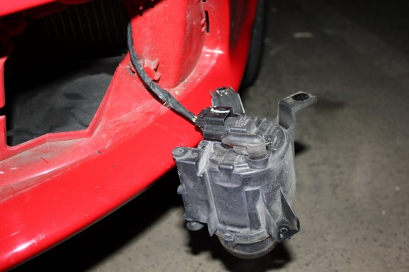

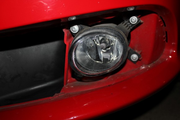

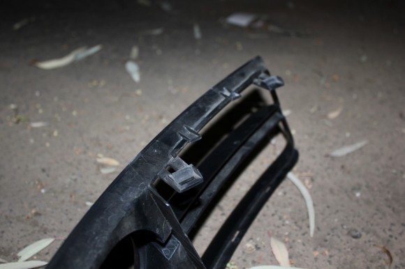

    на s-line все сильно проще, снимаешь пластиковую решетку птф, откручиваешь 3 болта и достаешь птф, меняешь лампу, собираешь в обратном порядке.
    5 минут

    Я менял последний раз лампы в ПТФ на обычном бампере через воздуховоды интеркулеров. Благо повезло изловчиться и просунуть руку между перемычкой и корпусом бампера ))) Снизу бесполезно. Лампочка там стоит с цоколем H11.

    Если у тебя s line, то все очень просто:
